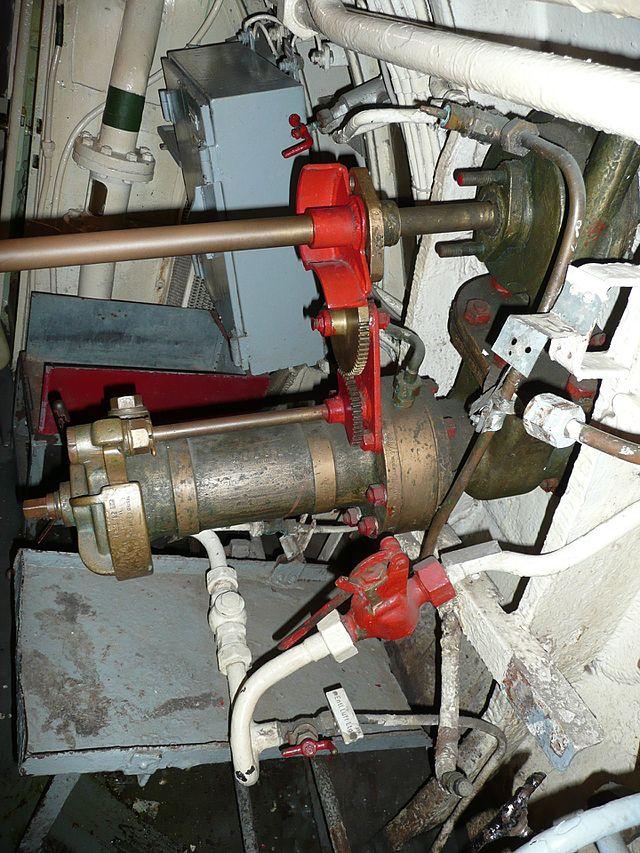

وضع عضو بالمنتدى قبل ايام صور تشبه هذه من داخل غواصة كيلو روسية
اجزم انه نظام مشابه لهذا الالماني بما ان الروس والسوفييت كانوا اكثر من اعتمد الاختراعات الالمانية في مجال الغواصات
مشاهدة المرفق 55544
لا يبدو لي هنا اي شيء قابل للقذف كل شيء مثبت
لو توضح لي اين العبوة ؟
ماهو بالصورة هو فعلا نظام الماني لاطلاق جهاز ضجيج خارج الغواصة

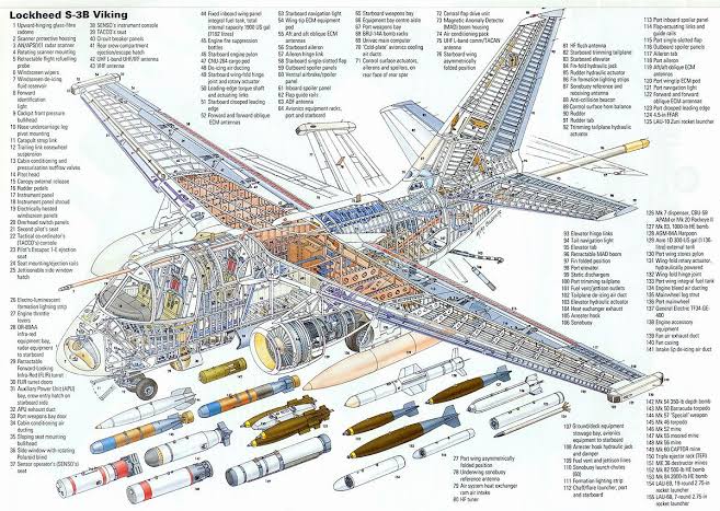

البحرية الأمريكية تملك قدرات مضادة للغواصات مثيرة للإعجاب ، حاملات الطائرات بمكانها اطلاق على الأقل نوعين مختلفين من المنصات المضادة للغواصات MH-60R ASW + (سونار غاطس) و S-3B VIKING + (كاشف الشذوذ المغناطيسي) بالإضافة الى ان كلاهما مذخران بمقذوفات SONOBUOY

بتكبير الصورة وعلى يسار البحار ترون انه يوجد مستوعبين بنفس ابعاد ما يحمله بين يديه وهذا كافي برايي لاثبات انه نظام للتشويش
مشاهدة المرفق 55544
النظام الالماني يسمى اختصارا bold عبارة عن مستوعب يطلق من داخل الغواصة وهو بحجم علبة كولا يحوي هيدرات الكاليسيوم التي تتفاعل ع ماء البحر فتوكون فقاعات وضوضاء يرصدها السونار تغطي على اختفاء الغواصة
الروس يملكون منظومة جد متقدمة الحقيقة ابعادها مقاربة لما يحمله البحار بالصورة السابقة ؟؟؟ لكن لا تشبهها
