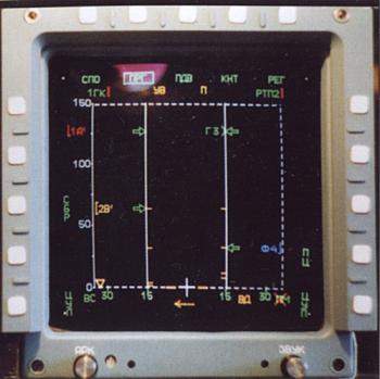

اولا : نظام التحذير من الاطباق الرداري RWR : تمتلك منظومة Khibiny M نظام تحذير رداري يعرف باسم L-150-35 Pastel digital ELINT radar warning and emitter locator system من اهم خصائصه هي :
1 يتميز كونه عبارة عن نظام elint اي نظام استخبارات الكتروني من مهام القيام بعمليات الدعم الالكتروني للمقاتلة esm والتي تتمثل في تحليل الاشارات الاكترونية الملتقطة والتعرف على طبيعتها وطبيعة المصدر المرسل و احداثياته مثل توفير المعلومات المتعلقة بالهجوم الالكتروني كتشويش حيث يقوم بمهام توفير وتحليل المعلومات حول عملية التشويش المضاد وتحليل طبيعة التشويش و طبيعة المرسل وموقعه ......
2 تحديد و توفير المعلومات حول مصادر الاطباق الرداري على المقاتلة في ما يتعلق بطبيعة ونوعية الباحث المطبق وموقعه ومداه واتجاهه وهذا عن طريق التقاط الاشارات العاملة ضمن pulse continious emission و pulse Quasi-continuous-wave emission لمصدر التهديد والعمل خلال الانماط 3 وهي البحث والتعقب واضاءة الهدف المطبق ,,,,,
3 العمل ضمن حزمة التردد المقدرة من 2 الى 18 ghz بمدى 8 الى غاية 100 كلم والقدرة على تحكم ب 6 صواريخ سالبة مختلفة تعمل ضمن نفس التردد دون الحاجة لاستخدام الردار بما فيها صواريخ المضادة للردار kh 31 P -A وصورايخ جو_جو السالبة مثل R 27 ep و صواريخ R 77 المزود بالباحث الرداري الناشط 9B-1103M-200PS ذو قناة الاطباق السالبة
4 عرض المعلومات والبيانات التكتيكية الرقمية للطيارين من خلال شاشة العرض حول طبيعية التهديدات ومستوها حسب اولوية التهديد حيث يقوم النظام بعرض التهديدات والمفاضلة بينها اليا حسب متسويات التهديدات وخطورتها بالنسبة للمقاتلة والتحكم الالي بالاجراءت المضادة ضد التهديدات ,,,كما يعرض النظام قابلية التحكم بصواريخ السالبة ضمن جميع المراحل من الاطباق الى الاطلاق والى غاية اصابة الهدف ...
5 كما يمنح النظام قدرات قاعدية تتمثل في القيام بعملية التحذير الصوتي والمرئي خلال تعرض المقاتلة للاطباق الرداري
كما يمتلك النظام قدرة تخزين اكثر من 128 ردار مختلف في مكتبة تهديدات الالكترونية للمقاتلة
RWR L-150 Pastel display
